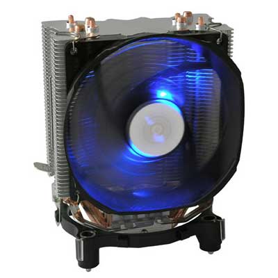

Ne može stari kuler.
Za manje od 20 evra staviš gotovo nečujan kuler koji koristi više od polovine foruma i miran si.
Koristim ga na tradicionalno vrelom Kaby Lake chipu i gotovo je nečujan čak i pri velikom loadu, tako da topla preporuka (no pun intended :D )

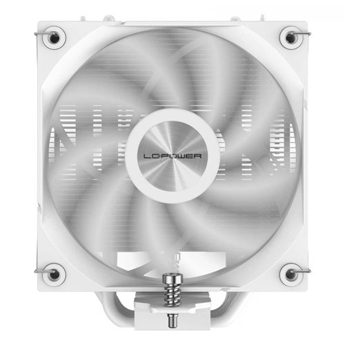

Tih 560W je Blueberry? Moći će. Dovoljan je i LC-CC-95, za future-proof LC-CC-120 ako može da stane u kućište.

Ovaj kuler paše na socket tvog procesora, u ovom slučaju LGA1155, to je jedino bitno. Sam kuler nije previše glomazan pa ne bi trebalo da bude problema. Dimenzije su 132 x 103 x 75 cm, pogledaj koliko su RAM slotovi udaljeni, mada sam gotovo 100% siguran da neće biti problem.

Sto se tice stock kulera ne znam zasto mislite da ne bi moglo. Meni je stok od g1610 sljakao na i5 2400 skoro godinu dana dok se nisam skrasio da kupim DarkRock. Nije bio nesto preterano topao, a ni bucan a bez prestanka je bio pod velikim opterecenjem.
Svakako je ovaj tisi, nize su temperature itd, ali zasto se izlagati dodatnom trosku ako vec moze da prodje za 2.000RSD?

Lično se ne bih zezao, on kako hoće. Barem neka nabavi box kuler od tog i5, ako ništa drugo.

Ne kazem, svakako bolje ici na aftermarket kuler nego ostati na stok, ali iz mog licnog iskustva kuler radi posao, pa nije da ne moze.
