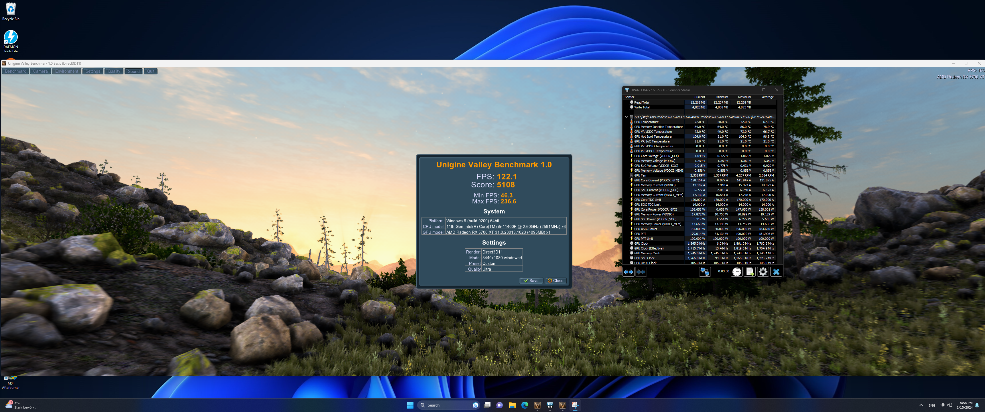

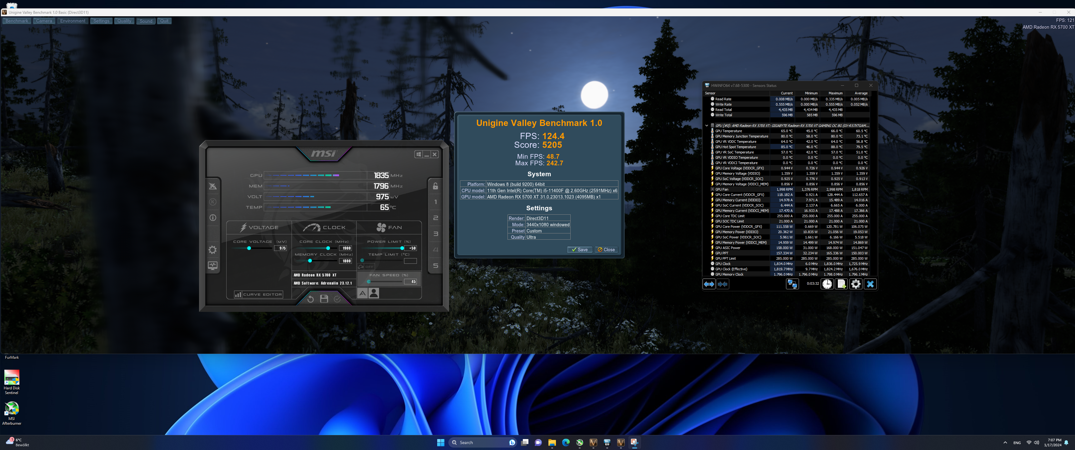

Pa okvirno sam rekao cifru, verovatno je razlika i veca jer nemam ss testa prije otvaranja kartice i zamjene padova i paste, ali imam 2 ss-a koja cu ti ovde attachovati ( oba su nakon otvaranja kartice )
Imam samo ova dva ss-a, dje se vidi razlika u potrosnji, buci i naravno temperaturama. -16 za max i -17,3 za average.
Stock:
975 na 1900:
U pokusaju da nadjem najbolji napon za moj primerak isao sam od 900mv do 1200mv sa po +25, tako da je bilo rezultata i sa vecim razlikama u temperaturi i potrosnji ali uz manje performanse nego na stock postavkama, ovaj na 975 uz dosta manje temperature i malo jace performanse je neki daily profil.
Stock:
Pogledajte prilog 52291
975 na 1900:
Pogledajte prilog 52292
