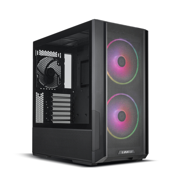

2. Lian Li 216 RGB
Takođe, ima sve što tražim (dva 160mm venta spreda i jedan 140mm pozadi), dobar airflow i cable menagment), dopunski ima modularne pozicije za ventove i priključke front panela. Na slikama mi je i malo lepše od Deepcool.
Mana, čak je veće i glomaznije i od ovog Deepcool, koje je već poveliko. Uz to mi se čini da treći (donji) 140mm ventilator ima veću ulogu kod ch560, nego ovaj 160mm kod Lian Li i koji, zbog položaja, samo malo ili nimalo hladi komponente pod shroud-om...

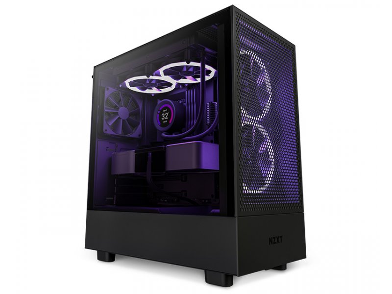

Gledao sam i NZXT H5 flow kućište (CC-H51FB-01), ona varijanta sa normalne 4 nogice, ne ona hoklica H5 2024, i relativno mi je ok, jedino bi tu morao dokupiti ventilatora...

Imao sam 216 ranije, sad imam CH560, oba bih preporučio, iskreno. Lian Li je doduše bolje i kvalitetnije napravljen, ima brutalno dobar protok vazduha sa ta dva velika ventilatora napred koja su pritom zatvorena skroz, grafiku hlade fantastično, a ostatak kućišta je manje više ATX klasika.

Sad sam gledao još jedan LL216 review i kažu da je kućište i fanovi relativno bučno, što nisam očekivao.
Sa druge strane teško je 10,5kg, naspram 7kg kod CH560, što svakako svedoči dodatnom kvalitetu izrade, mada se kod CH vide neke inovacije u odnosu na LL...
Takođe kada sam gledao neke high res slike prednji mesh na LL mi izgleda puno bolje nego CH, koji je pomalo krupan, ko babin milje...
Od ovih pobrojanih NZXT je daleko najmanje po gabaritima 45l, pa onda sledi CH sa 49l, Montech sa 50l, pa LL sa 56l...

NZXT ne bih uzeo u razmatranje, dodao bih u razmatranje Phantex nv5 ,ali ne dolazi sa ventovima i sad ga je tesko naci ,jer se rasproda brzo.

NZXT takođe polako "otpisujem"...
