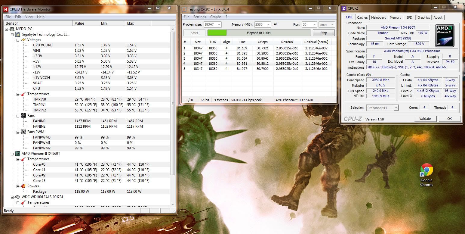

Sad nesto sam testirao samo CPU klok (bez NB) i memoriju na 1600MHz sa fabrickim latencijama (tako planiram i da je drzim 24/7)... I dobio ovo:
Nesto mi je cudno da je CPU tako "hladan" (55c) pri 1.5V (ploca malo overvoltuje pri load), ne znam dal ova Zosma jer ima manji TDP na vecem naponu trosi mozda manje od Thubana pa otuda i manje temperature ?
Na manjem naponu nece da radi blizu 4GHz... Imam garanciju nije da me brine nesto puno, ali dal ce se mozda ostetiti procesor pri tom naponu uprkos ne tako velikoj temperaturi ? Ja koliko sam citao 1.5V je kao max. napon valjda za Deneb, mada ovo je Thuban sa 4 jezgra...
4.850
Baguje sonda za temperaturu...
Meni neki nisu verovali da sam sa 1055T i Megahalemom u p/p varijanti imao u load-u 52C sa 4GHz i 1.488V...
Opet, nije nemoguce da je toliko hladan, ali najbolje merilo ti je prst varijanta dok se vrti LinX, imaces tako predstavu kolika je zaista temperatura.

Cudna stvar se desava, NB mogu da podignem i na 2900MHz medjutim gflops-i u linx-u su manji, ne kapiram polazi linx ali su manji gflops-i ?! Probao sam da dodam napon za CPU-NB na 1.4V i opet nije u redu nesto dobijam manje GFLOPS...
Jel zna neko sta bi mogao da bude problem ?
4.850
Trotluje a radi :)
To ti je znak da ne radi lepo. Drugo, sve preko 1.35V za NB nema smisla.
Spusti malo NB i lagano sa strujom.

Ok, spustio sam na 1.3V NB-CPU napon, i NB na 2400MHz i imam 51.5 GFlops ? Misim skoro nista u odnosu na NB na 2000MHz ?
Ranije mi je na 955 radio NB na 2500MHz i tacno se videlo ubrzanje u odnosu na 2000MHz default... Sada ide mnogo vise a nema ubrzanja sad ne znam jel ima neke veze to sa CPU Vcore naponom da ne trazi jos veci Vcore da bi radio sa vecim NB ili je bitan samo CPU-NB napon za NB ?
4.850
CPU NB vid - voltaza za NB i L3 cache procesora, cackas je kada oces brze / vece vrednosti istih.
Za veci OC u MHz, naravno - veci vCore. Osetno ubrzanje / GFlops-e moze doneti zatezanje latencija memorije, pogotovu kod AMD-a.
To sto LinX radi i prolazi a ti ne dobijas vece cifre znaci da negde fali napona. To je jedno objasnjenje. Drugo je - procesor iako radi, ne moze da izgura visok NB i samu frekvenciju procesora.
Preko 1.5V ne bi trebalo da ides nikako, jedino ako moze stalno da bude hladan, ali nema preterano velike koristi ako trazi vise struje od toga za 4GHz.
Meni je recimo trebalo da povecm NB voltazu (ne CPU NB) da bi isti klok bio stabilan 100 krugova LinX-a.
Skini najnoviju verziju Prime95 i odradi par sati ili preko noci Small FFT's test, po meni je daleko bolji od LinX-a, a AMD posebno dobro greje, vise nego li LinX i njegovi GFlops-i. ;)
