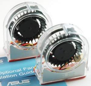

Jeste, napajanje je iz potpisa. Sutra ću, kad se prodavnice otvore, da kupim ako nađem neki mali vent i da ga nakačim na naponsku. Pa da probam opet. U svakom slučaju ako hoće da radi, super, ako neće, radiće koliko može dok ne pređem na novu platformu. U suštini clock me najviše zanima zbog rendera.

Imam asus-ov fan(koji je isao na p5b deluxe) ali sam ga odavno skinuo jer mi se stvarno mnogo cuje(a masina mi je bez njega silent)

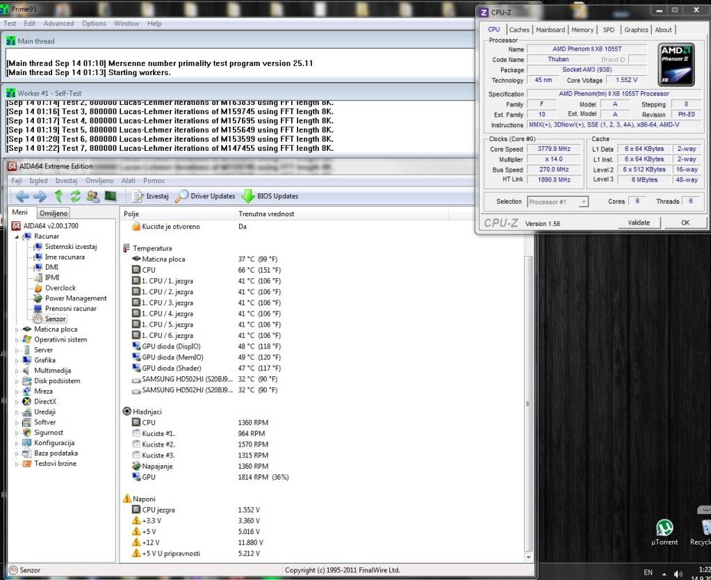

Ovo je frekfencija koju sam na kraju ostavio za 24/7
Jednostavno nije bilo moguće ohladiti ga bez da mi je kompjuter pored otvorenog prozora a i tada je pucao na 3,9. Zapravo ne resetuje se računar, nema ni BSOD-a već se samo zamrzne sve i onda mora restart. Napon na ovoj ploči je magičan. Postavljen u biosu na 1,38V, kad uđem u windows bude 1,4V a kada pokrenem prime bude kao na slici. Uopšte ne mogu da ga odredim kako treba i stalno šeta. Memoriju ne smem ni da pipnem pošto bilo koja postavka koja odstupa od gore prikazane rezultuje nemogućnošću da se podigne sistem. Nije mi jasno kako je na phenomu II x4 965 radila na 1600 i to 7-9-9 . U svakom slučaju to mi je što mi je, iskreno sam više očekivao od ove ploče.
Jel si probao da izvrtis mozda memtest86+ sa FSB 267 i memorijom na oko 1600 ili koliko ti je vec sledeci set sa 1424mhz, def voltaza(mozda malo preko) ,opustene latencije naravno cisto da elimises memoriju iz jednacine. Moguce je da jednostavno IMC-u ne prija ta memorija bez obzira sro je radila na 965 tici, ima takvih akcija na AMD-u....

Cini mi se da nije voltaza u pitanju, imao sam Thubana i na 1.515v on vec gori skoro, tako da koliko vidim on se sa 1500v bori nekako, ajd najpre setuj memoriju sve na oko def (bus 267) oko 1600jel, latencije i voltazu stavi def vrednosti ali rucno, ne auto, bootuj komp sa memtest86+ i izvrti barem jedan krug, kreni odatle, ako prodje bez greska bus i memorija su ok, videcemo sta dalje

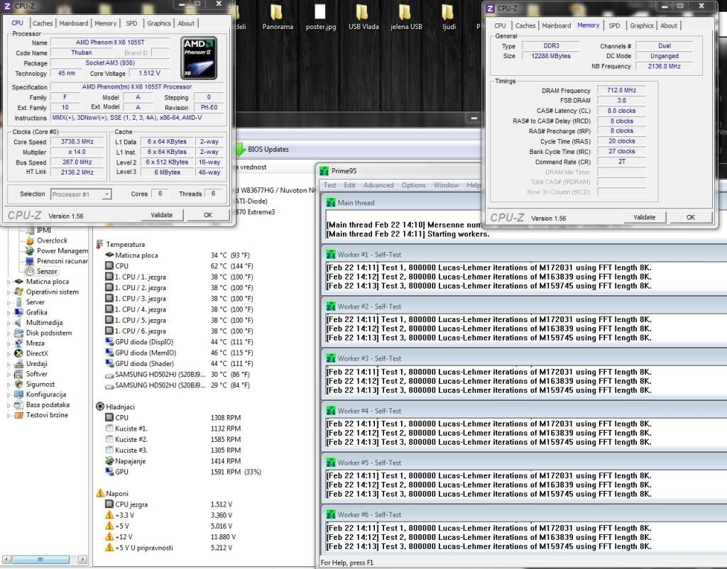

Izvrteo memtest86+, prolazi bez greške na setovanju 9-9-9-24 1400. Brže od toga jednostavno ne mogu da namestim pošto je prva sledeća stepenica 1800. Možda da smanjim množilac a da povećam bus?

Cek bre, tek sad primetih da imas 12gb memorije, pa ti si popunio slotove sa 2 razlicita proizvodjaca memorija i to sa modulima razlicitih velicina i latencija, pa nije ni cudo sto imas probleme....sa tom varijantom tesko da ces dovatiti neki ozbiljniji klok. Scenario 1 prodaj svu memoriju i pazari kit, scenario 2 prodaj svu memoriju i pazari kit. Cak i da ti je core mnozilac otkljucan tesko da bi dohvatio bilo sta potpuno stabilno ,jer su latencije i sub latencije memorija nekompatibilne.

Da, možda to i nije loša opcija ali količina memorije mi je u ovom trenutku bitnija od kloka, osim ako ne nađem povoljno 2x8Gb. Hvala ti u svakom slučaju na pomoći.
6.541
Ma ja garantujem da i tebe i mene koci ploca oko kloka jer lako mozes da proveris za ram tako sto ces tokom clockovanaja izvaditi stapove i ostaviti samo dve plocice istog proizvodjaca;) Kapiram da ova ploca fino clockuje 4 jezgarce al se vala sa 6-cima teze nosi ;)
Pa kad ima relativno jadnu naponsku. Ne treba preterivati.
