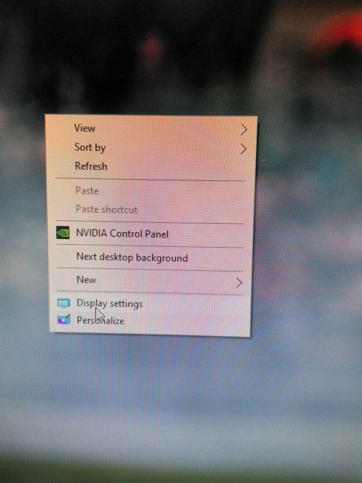

Evo kod mene je podeseno ovako. Tu podesavas koju frekvenciju zelis. U nvidia control panelu.
Podesis koliko hoces i to je to.
Posle u samoj igri podesavas u grafickim podesavanjima tj Display settings u vecini igara. Jedino za CSGO ako slucajno igras mora da se u Launch options stavi komanda -freq 180 ili -freq 144 zavisi na koliko zelis da ti radi CSGO.

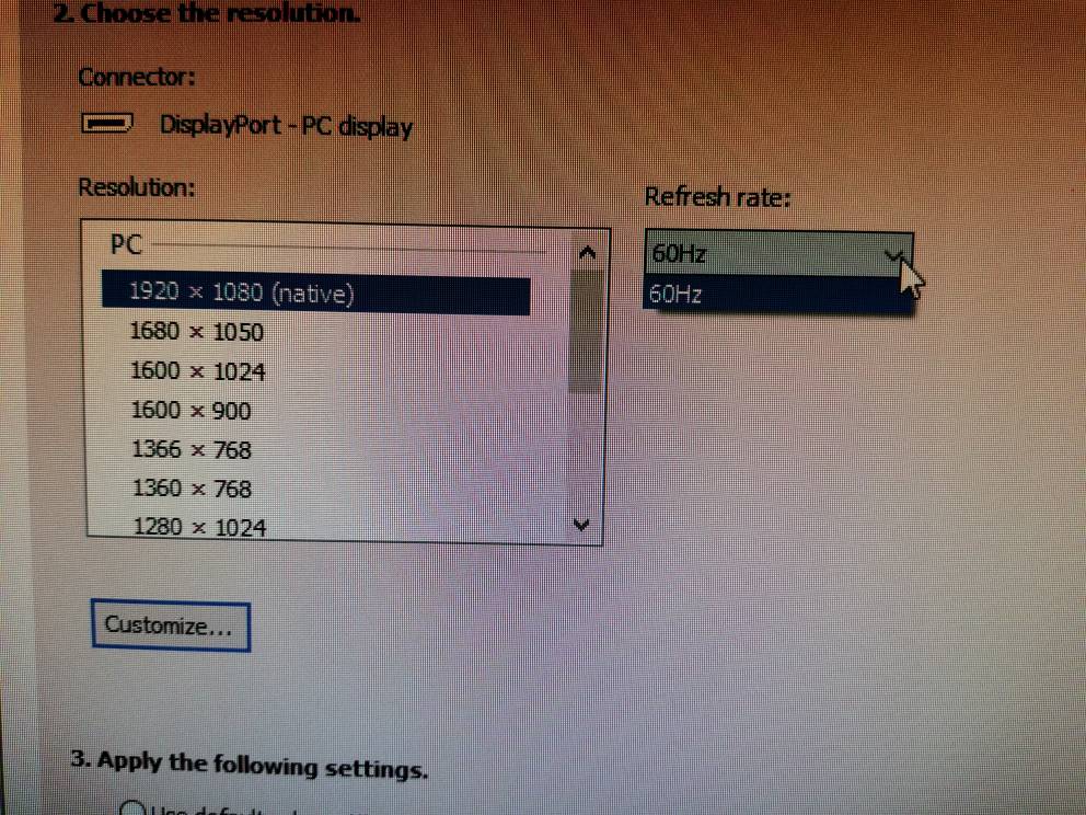

E to gde si zaokružio meni stoji samo 60 Hz. I ta kućica je siva, tj. nemam mogućnost da biram neku drugu frekvenciju.

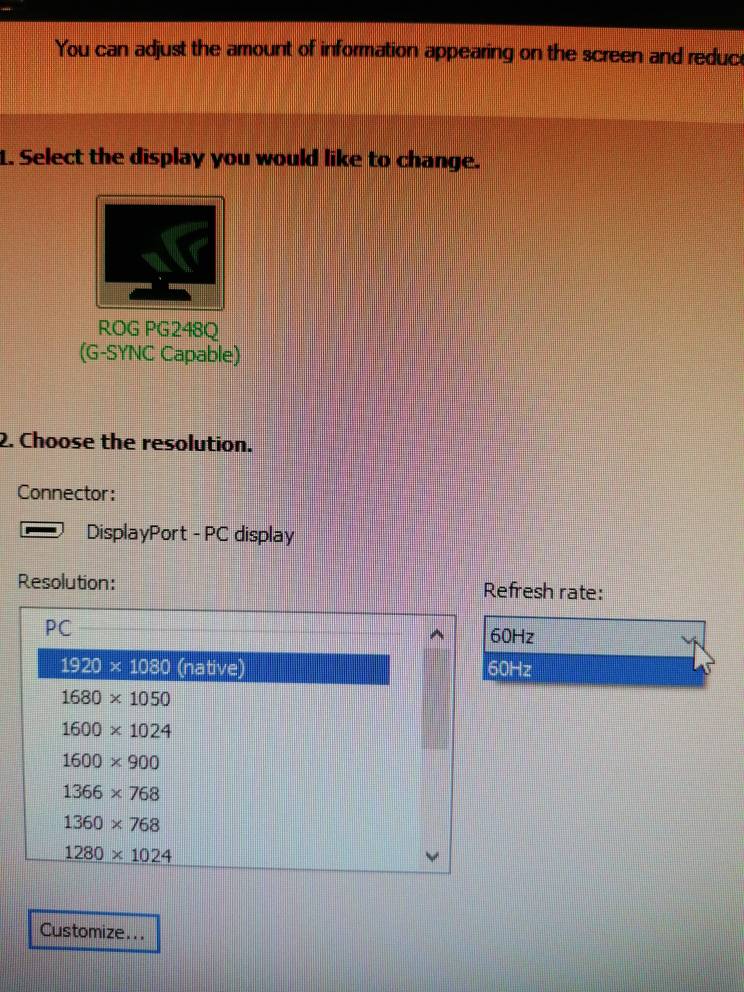

Elem, sastavili smo računar sa gore pomenutim monitorom i rtx 2080 karticom
Na početku su bili spojeno sa HD I kablom i nismo mogli dobiti vertikalni frekvenciju veću od 60 Hz.
Kupili smo DP kaba I na meniju monitora se uključio polje Overclockna i dobili smo mogućnost da na monitoru podesim max frekvenciju.
No, sa kartice je stizao 60Hz na 1920x1080 rezoluciji.
DP portje1. 2, a kabal iz Emmija je verovatno isti - 1.2
U Nvidia CP nemamo mogućnost promene frekvenciju, već samo rezolucije. To važi i za Custom podešavanje.

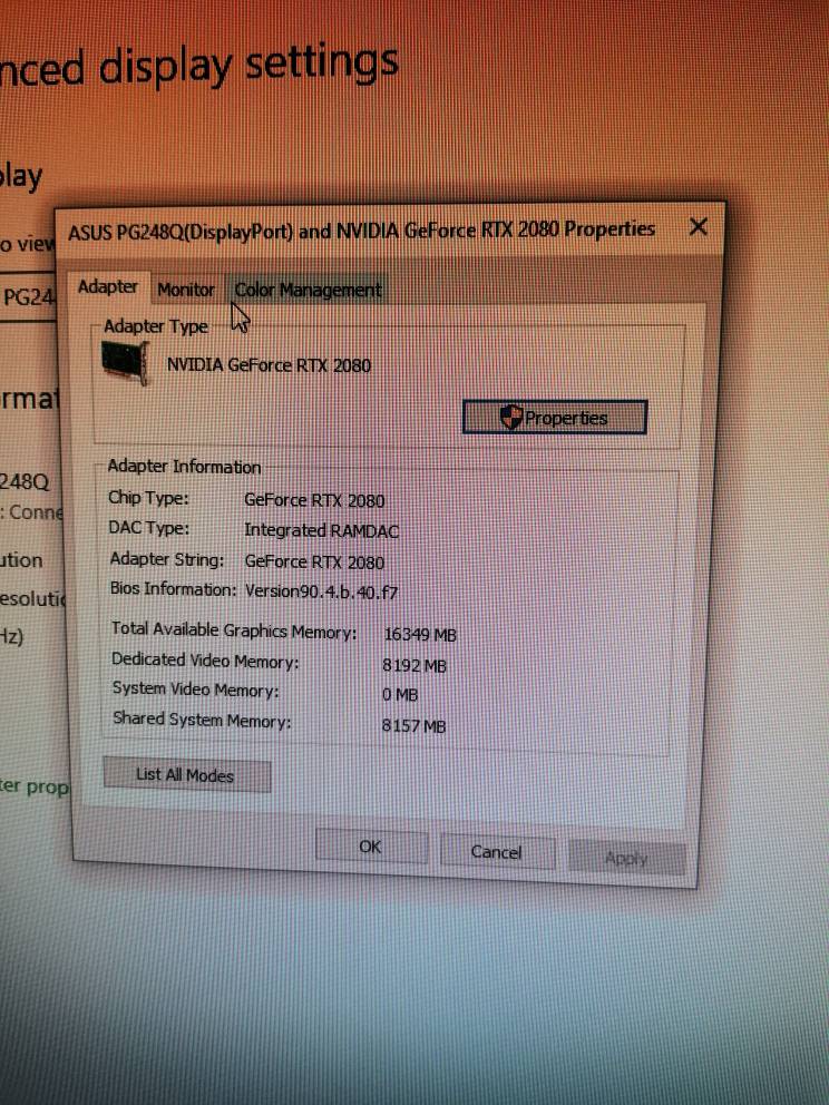

Evo i par slika.

@vmm1 Aj posalji sliku ko sto je dominator slikao njegovu i klikni na refresh rate

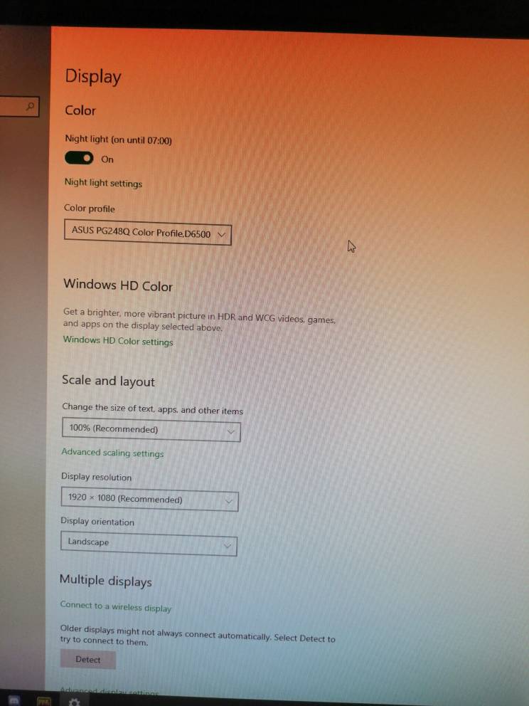

Hajde da vidim koja podešavanja rezolucije još imaš.
Kod mene stoji PC I ispod toga razne rezolucije. Kod tebe spisak počinje drugačije, a završava sa PC i rezolucijom 1920x1080.

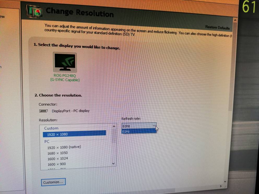

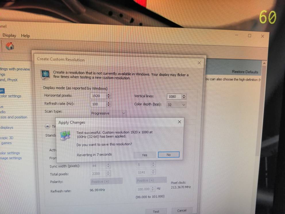

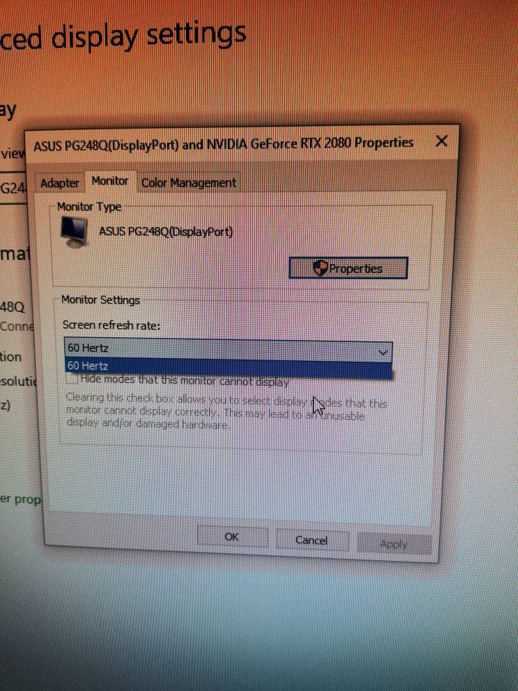

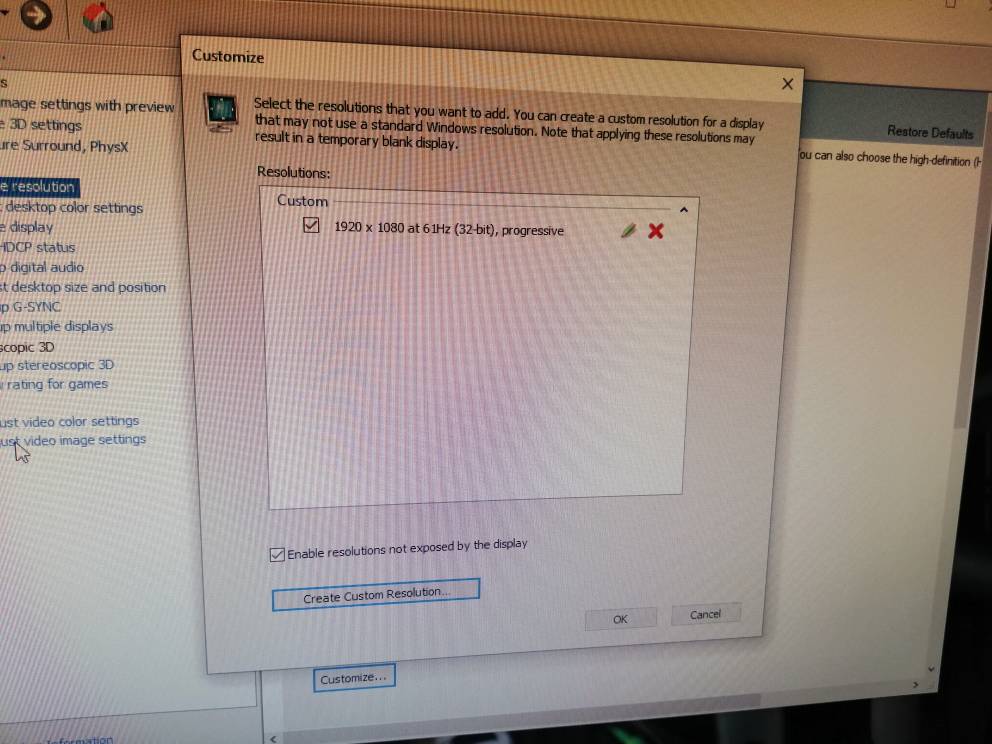

Sinoć sam se zanimao sa podešavanje frekvencije sa CRU utility I preko Nvidia CP.
Rezultat je da sam podigao frekvenciju za 1Hz!!!
Sada je ona 61 Hz.
Sve ostale varijante s GNUŠANJEM odbija da prihvati.
Skinuo sam uputstvo za monitor i video da sa DP kablom mogu imati 85 Hz, 100Hz, 120Hz i 144 Hz.
Bilo koju od ovih da postavim u gorenavedeni alatima dobijem sliku na 60 tj. sada na 61 Hz.
U prilogu šaljem par slika.
Sa sajta guru3d.com skinuo sam novi drajvere za karticu, ali je ponašanje posle instalacije isto.

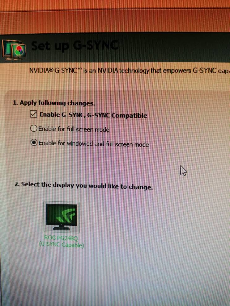

Ako piše da je G-Sync Capable, možda nešto na samom monitoru treba da se uključi?
14.243
9.629
Nema to veze ;) pise i kod mene pa nemam taj problem
