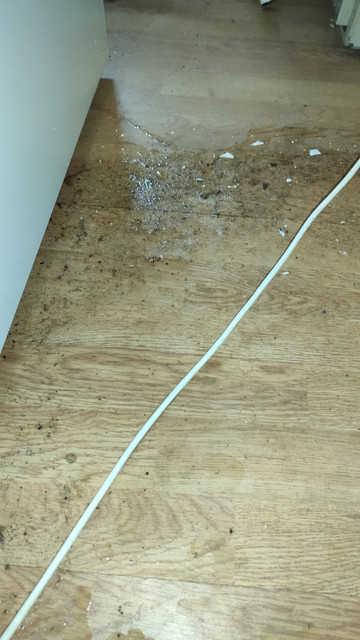

Problem sa zamrzivačem kod oca. Jel podleže ovo garanciji?
online gif hosting
Djolekg
9.247
5.334
Mislim da laminat ne ulazi u garanciju :d
Šta mu je?Curi...
2.695
1.810
Supernova 80/8
Da curi.
9.668
2.054
Podleže naravno.
