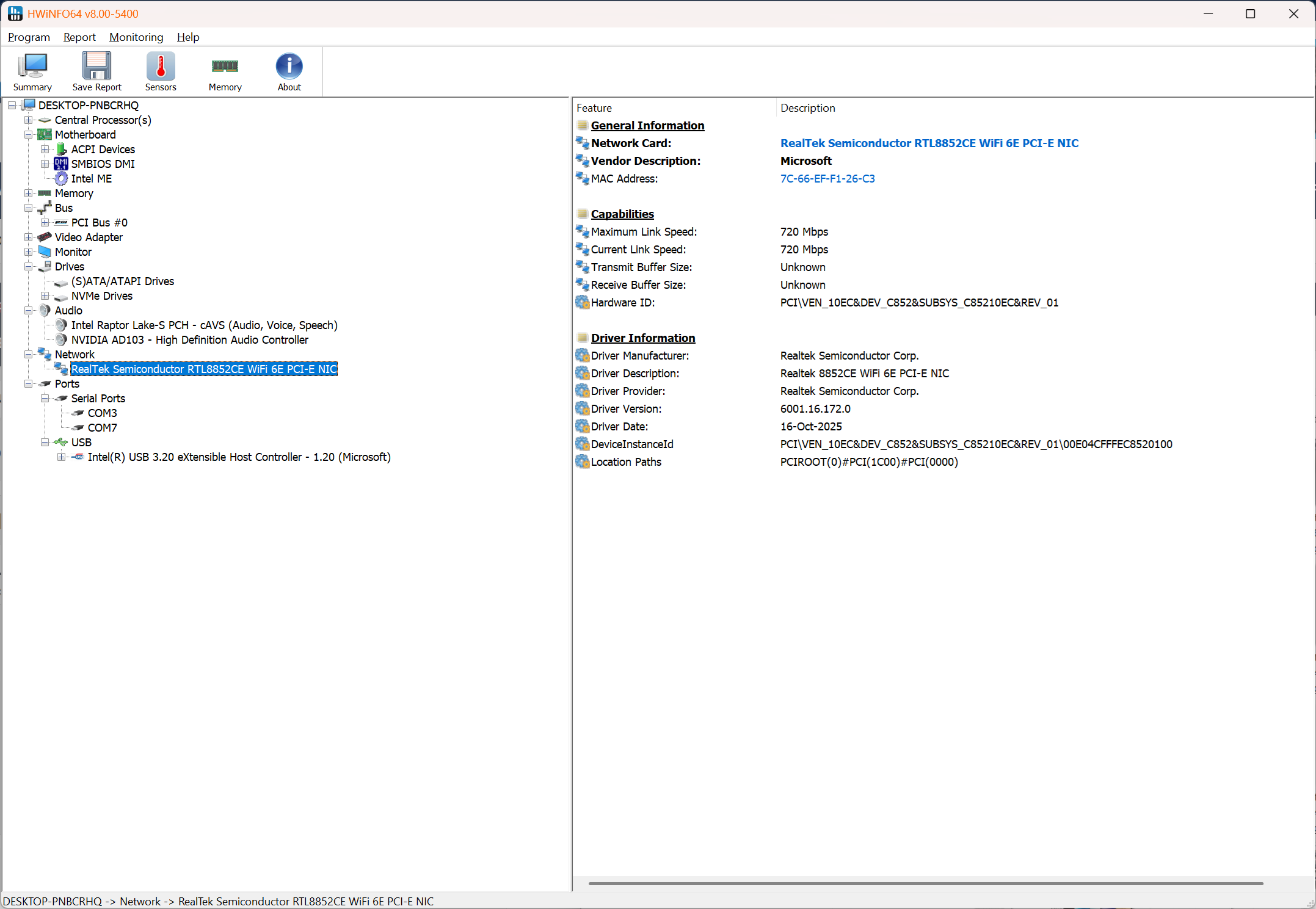

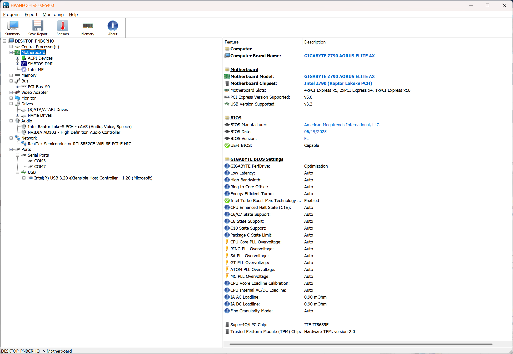

Imam konfiguraciju (sve informacije o konfiguraciji su na zakacenim slikama) koju sam sastavio pre, jos malo dve godine, nije nimalo naivna bila po ceni. Mislio sam da sam izabrao odlicnu plocu ali sada ne znam sta da kazem.
Pre par meseci je poceo opticki net da mi puca, na glavnom kompjuteru, ali reko' radio je savrseno 24+ meseci, boze moj. Ali pre desetak dana krenuo da nestaje net potpuno. Uradim Speed test sa telefona, radi savrseno.
Resetujem network adapter na ploci, proradi. Skapiram da zapravo nikada nisam ni imao problem sa provajderom nego sa mojim mreznim portom - bitno za detaljno razumevanje problema.
Poslednjih par dana, radi 500Mbps prvi par desetina minuta, pa onda padne na 90Mbps na speed testu. Telefon preko WiFI 6 za to vreme savrsenih 500Mbps cepa.
Danas svako malo, browser mi off line.

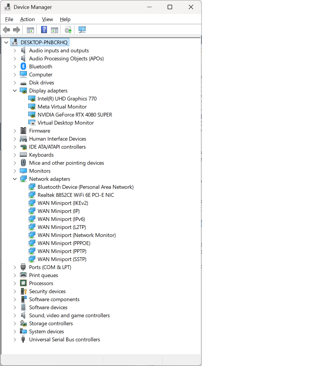

Uradim par puta reset adaptera, proradi ali opet mala brzina ili puca. Onda iz Device Managera remove Network adaptera, pa nove drajvere, ali nista nije pomoglo.
Uradim Network reset i posle toga mislim da mi je Realtek LAN adapter na ploci skroz nestao. Inace je 2.5Gbps. Nije ni spor niti los.
Reko' da nisam zezenuo drajvere, skinem namenski REaltek LAN drajver sa Gigabyte sajta ali ne moze da se instalira, ne moze da pronadje LAN Network Adapter :(
I kao slag na torku, diodice na mreznom adapteru viuse uopste ne svetle nikada :(
Da je do drajvera, pa svetlele bi valjda pri butovanju... ruter je TP Link, kosta boga oca, kablovi svi promenjeni, tri kabla testirano, promenjeni portovi u ruteru, dakle sve mogucnosti kablova/rutera anulirane.

imas i update biosa, 24 septembar

Nemam Linux instaliran niti cu ga ikada imati na ovakvom kompjuteru. Uradjen update biosa.
Sada mi je samo dilema, da li je port crkao apsolutno, ako mu cak ni pri butovanju diode na LAN konektoru ne svetle. Tada nikakvi drajveri ne dolaze u obzir. Samo me zanima, da li sam mozda Network Resetom uspeo da softverski nekako ubijem LAN na ploci, jer mi je bas cudno da se bas posle reseta pokvario???
Ne znam ni sam kako da kazem, nemam nesto puno iskustava sa novim plocama, vidim da AMI UEFI BIOS, ne znam moze li Windows da na neki nacin softverski kaze tom UEFI BIOSU da ugasi LAN na nivou BIOSA - ploce?
Na drugim kompjuterima, ako je kabl utaknut, cim komp pocne da se podize, diode prave light show. Ove su dead as a Dodo :mad::mad::mad:
